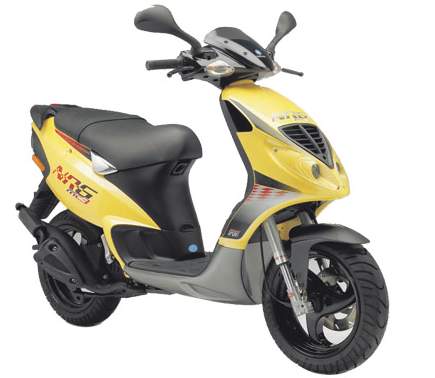

Testowany skuter to PIAGGIO NRG w wersji mc3 pochodzącej z 2004roku. Niestety, ten egzemplarz jest biedniejszą wersją czyli chłodzoną powietrzem z tylnym hamulcem bębnowym. Piaggio zadebiutowało z modelem NRG w 1995 roku, po czym wychodziły następne wersje. Jest to najbardziej usportowiony model z tej stajni.
Wygląd wiadomo sprawa gustów, chociaż według mnie jest to jeden z najładniejszych skuterów, posiada carbonowe i chromowane wstawki. Testowany egzemplarz jest wykonany w kolarze żółtym, który w blasku słońca wygląda przepięknie
Silnik jest najważniejszym elementem, bez którego skuterem się nie pojeździ. W testowanym przeze mnie skuterku jest to silnik dwusuwowy, jednocylindrowy, chłodzony powietrzem. Jest on prostej konstrukcji, tak że każdy posiadając choć trochę wiedzy z zakresu mechaniki skuterowej powinien go z łatwością naprawić. Niestety na Polski, jak i europejski rynek, wychodziły tylko w wersji mc3 chłodzone powietrzem i hamulec bębnowy. Silnik stosowany w Piaggio/Gilera jest jednym z najlepszych silników oferowanych na rynku nie tylko pod względem awaryjności.
Osiągi przy chłodzeni powietrzem za wysokie nie są, ale powinny wynosić po odblokowaniu w granicy 75km/h, co i tak nie jest najgorszym wynikiem jak na 50ccm. Przyspieszenie jest wręcz niesamowite, rozpędza się bardzo szybko, osiągnięcie prędkości maksymalnej, nie zajmuje mu dużo czasu. Pod tym względem, może konkurować z najsilniejszymi sportowcami w tej klasie.
Hamulce nie są najlepszą stroną tego skuterka, przód radzi sobie bardzo wyśmienicie, dzięki nowym klockom przy normalnym hamowaniu strach go przycisnąć i przytrzymać, z tych względów, używam go impulsywnie. Z tyłu jak było wspominany, pracuje hamulec bębnowy, który bardzo słabo sobie radzi i wyhamowanie skutera z prędkości 60km/h trwa bardzo długo, dlatego trzeba wspomagać się hamulcem tylnym
Zawieszenie jak na sportowca przystało jest twarde, ale nie aż tak bardzo. Z przodu pracuje widelec upside-down. Skuterek ładnie radzi sobie w zakrętach, a pokonywanie ich z wyższą prędkością też nie jest problemem.
Prowadzenie jest bardzo dobre, co zapewniają znajdujące się z przodu i z tyłu opony 130/60-13 które bardzo dobrze wybierają dziury i dają poczucie pewności na drodze. Siedzisko jest miękkie, bez problemu mieszczą się 2 osoby. Pozycja za kierownicą, też jest dobra, zapewnia wspaniałą widoczność na drodze.
Wyposażenie: ma bardzo rozbudowaną deskę rozdzielczą z wieloma funkcjami m.in. obrotomierz, który czasem się przydaje, wskaźnik paliwa, prędkościomierz oraz licznik kilometrów, który w naszym przypadku wskazuje 14220 km. W NRG nie ma włącznika świateł – same włączają się po zapaleniu silnika i tak samo wyłączają. Posiada tylko klakson, przycisk do rozrusznika elektrycznego i zmiany kierunkowskazów. Ma rozruch nożny i elektryczny. Wlewy oleju i paliwa, oraz akumulator znajdują się pod siedzeniem.
Spalanie nie jest najlepszą stroną silników p/g, ponieważ wynosi średnio ok. 3,9 litra na 100km, ale da się zejść nawet do 3,5l/100 przy ekonomicznej jeździe.
